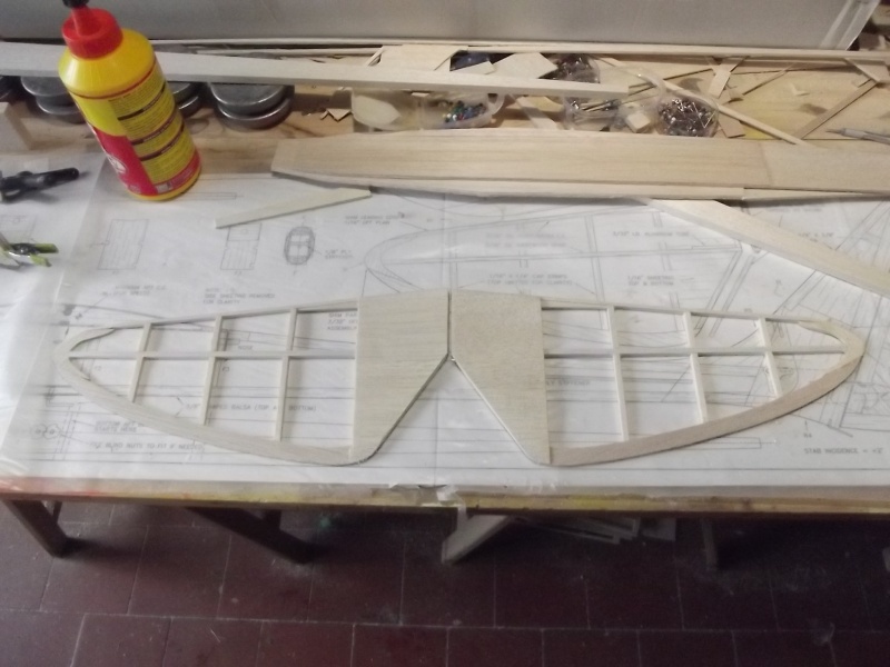

Construction d'un planeur pur de 3m d'envergure en construction traditionnelle.
Le kit se compose d'un tas de planches, de baguettes et de blocs de balsa bruts.
Les nervures et divers éléments sont estampés. Ce n'est pas la précision laser mais c'est le genre de boite que nous avions il y a 15 ou 20 ans.
Je ne veux pas être prétentieux mais certaines phase de construction ne me plaisaient pas aussi j'ai pris quelques libertés avec le plan.
Voilà le début de la construction :

Message par ribouldingue64 le Ven 3 Juin - 23:31
Les deux ailes terminées :
les empennages :
début du fuselage :
Je viens de voir qu'il manque un gousset sur la nervure d'emplanture du dièdre de l'aile droite; Sad
