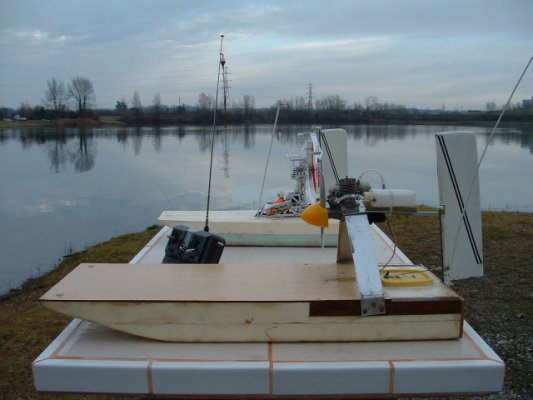

On part sur le HS mais voilà mes hydroglisseurs entièrement perso :
Fabriqué à partir d'un "skysurfer" Graupner
Fabriqué en Roofmat et motorsé par un 35
Fabriqué en Roofmat recouvert fibre de verre + résine époxy, moteur OS 40
Le roofmat est du styrodur.

Ce sont des engins que j'aime.
Quelques petites questions :
- L'angle axe moteur par rapport au fond plat (piqueur, //, anti couple)
- Les proportions L x l x Ht d'hélice
- Y a t-il un centrage, cg, ou autre astuce pour éviter le dessalage en virage rapide ou à l'accélération.
- Lest dans le flotteur ? Equilibre

Re: Aéroglisseur
Pour le piqueur et l'anti-couple, c'est comme sur un avion : 2° partout.
Le plan floteur fait : L=80 cm, l=30 cm et épaisseur 3 cm
L'axe de l'hélice se trouve à 14 cm au dessus, c'est surtout fonction de l'hélice.
Le centre de gravité se trouve dans le plan de l'hélice à 30 cm du tableau arrière.
Le volet de dérive mesure 3 dm² et le poids et environ 2200 g avec un moteur 35 ou 45 en thermique ou un moteur BL 3542 ou 3548 1000kv avec une hélice de 10 ou 12x6 en 3s
