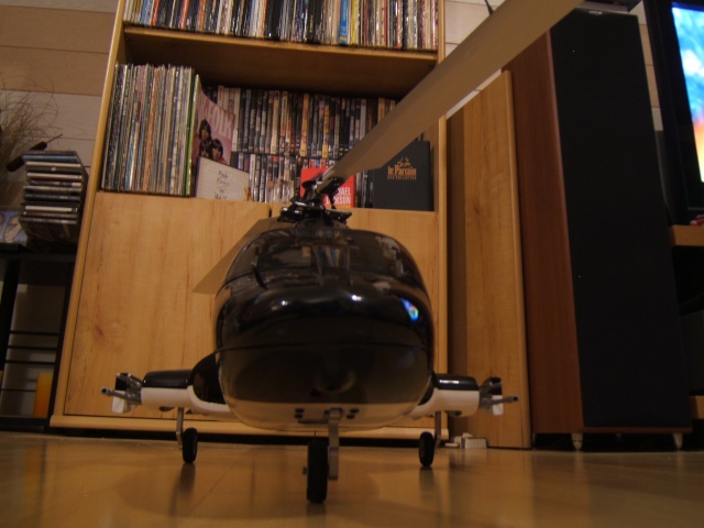

Message par Nozor le Mer 10 Fév - 10:11
Voilà le résultat:
500 AirWolf de Nozor Dscf3312
500 AirWolf de Nozor Dscf3313
(Les traits rouge orangés sont le reflet du flash Wink)
500 AirWolf de Nozor Dscf3314
500 AirWolf de Nozor Dscf3315
500 AirWolf de Nozor Dscf3317
500 AirWolf de Nozor Dscf3316

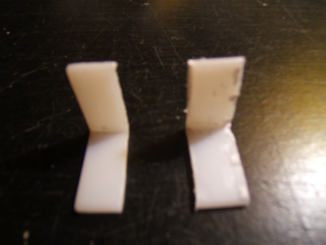

A y est ! J'ai réalisé les deux trappes avec des rondelles de fixation d'inters.
Le côté où la trappe est sur l'aile:
500 AirWolf de Nozor Dscf3332
L'autre côté où elle est sur le flanc:
500 AirWolf de Nozor Dscf3334
Chaque trappe est faite avec une rondelle plate qui possède une patte et une a dents collée sur la plate. J'ai l'impression que cela fait épais (surtout en photo rapprochée !) mais j'attends d'avoir mis la couleur rouge pour voir si je supprime un "étage" ou non... une amie va m'apporter son vernis à ongles rouge: vais quand même pas attendre mardi que le mag ouvre pour acheter un pot rouge alors qu'il me faut deux gouttes...et puis, radin quoi ! lol!
J'ai fais aussi les poignées de portières, mais le résultat ne me plaît pas:
500 AirWolf de Nozor Dscf3335
je suis allé trop vite, et j'ai oublié de casser l'angle de départ des poignées pour mieux l'intégrer au fuselage. Je vais donc les refaire.

Voilà ce que les trappes donnent (merci à Alicia pour le vernis a ongles ! Razz)
500 AirWolf de Nozor Dscf3336
500 AirWolf de Nozor Dscf3337
Les poignées sont refaites, mais la cyano a attaqué la peinture noire, il a fallu retoucher... mais bon, sans flash a la lumière normale, on voit quasi rien:
500 AirWolf de Nozor Dscf3338
Les poignées sont faites avec une chape coupée en deux dans sa longueur Wink

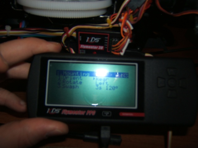

FlyMentor monté cette nuit:
500 AirWolf de Nozor Dscf3611
Bah quoi, je dormais pas ! Wink
Bon, un peu galère, mais en y allant doucement, pas à pas, et sans aucun mix a la radio et sans toucher ensuite a celle-ci, ça va.
Par contre, le gyro de l'ac du FM est pas top. J'ai donc conservé le mien:
500 AirWolf de Nozor Dscf3610
J'ai installé la caméra de positionnement, mais au final je ne pense pas l'utiliser. Je verrais.
Il a fallu inverser les branchement des servos CH2 et CH6 sur le FM: donc, pour mon 500 a plateau 120°, c'est:
CH1 (ail)- prise 1
CH6 (pas/pitch)- prise 2
CH2 (ele)- prise 3
CH4 : mon propre gyro, sinon, c'est sur la prise 5.
LA PRISE 4 N'EST PAS UTILISÉE, que l'on utilise le gyro du FM ou le sien.
CH sur le récepteur: /fils FlyMentor
CH1:                     /fil trois couleurs (noir/blanc/rouge) du FM
CH2:                     /jaune
CH3: ESC en direct sans passer par le FM
CH4:                     /gris (pour gyro du FM)
CH5:                     /vert (gain gyro du FM)
CH6:                     /orange
CH7:                     /bleu (sensibilité du FM pour la stabilisation)
CH8: train rentrant (en direct sans passer par le FM)
BAT: prise de mon ventilo pour l'ESC (en direct sans passer par le FM)
Je précise que le fait d'utiliser son propre gyro n'empêche pas le fonctionnement du Flymentor ! Cela annule juste le gyro d'AC du FM, pas celui de stabilisation de l'assiette. Les fils gris et vert ne seront juste pas branchés, et votre gyro sera branché et réglé comme d'habitude. Mais le gyro du FM sera quand même installé, acr il intègre les 3 gyros (ele, ail, et ac).
Pour vérifier que le FM fonctionne dans le bon sens, il suffit de bouger le gyro KDS, ou d'incliner l'hélico: le FM doit contrer votre mouvement. Si vous incliner en avant, il doit mettre le cyclique en arrière, et vice versa. Si vous inclinez a gauche, il doit mettre le cyclique a droite, et vice versa. Si, comme pour moi, il compense dans le mauvais sens, il suffit de rentrer dans le menu "mounting" et régler la valeur "orient" qui correspond au sens de montage du gyro du FM. Pour moi, c'est "rear" et "left" pour le sens du gyro d'ac (car au début je m'en servais puis j'ai mis le mien):
500 AirWolf de Nozor Dscf3612
La carte de programmation est VRAIMENT pratique ! Et sur le terrain, pas de PC Wink
Il faut ensuite affecter sur un inter trois voies le FM: ID0: valeur à zéro= FM désactiver. ID1, valeur négative = FM en mode équilibrage, ID2 valeur positive = FM en positionnement (utilisation du capteur caméra CCD).
Test cet après-midi ! Wink
