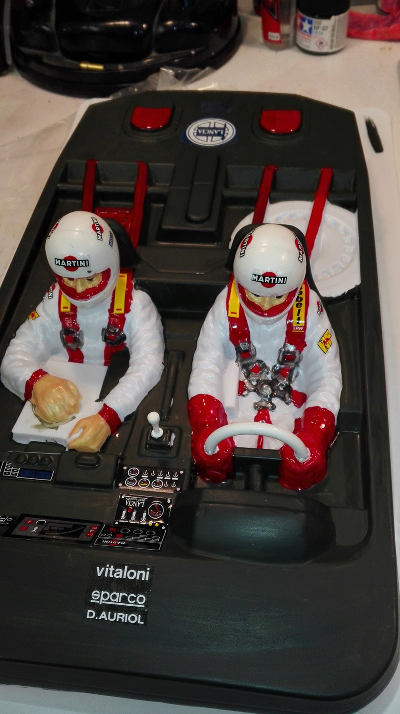

Reçu il y a quelques jours l'habitacle avec pilotes qui doit normalement équiper la Lancia delta. Mais comme la peinture de celle dernière est loupée et que les vitres sont noires, en attendant d'en racheter et refaire une réussie, j'ai placé l'habitacle aux couleurs Lancia dans la Subaru...
Subaru Impreza '99 Tamiya TT-02 Img_2033
Subaru Impreza '99 Tamiya TT-02 Img_2034
Subaru Impreza '99 Tamiya TT-02 Img_2036
Subaru Impreza '99 Tamiya TT-02 Img_2035
