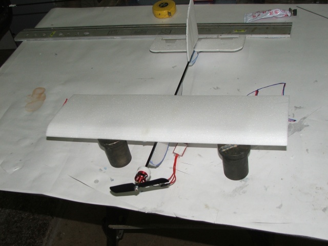

Quand on a ça sous la main :
et un peu de temps, on peut faire un machin comme ça :
un ou deux bouts de dépron et un bout de carbone plus tard :
reste plus qu'à attendre demain
pour finir d'installer la radio
Installation de la radio :
côté moteur :
voilà la bête finie :
Les caractéristiques :
longueur hors tout : 46 cm
envergure :60 cm
corde: 13 cm
surface: 7 dm²
surface du stab 2 dm²
poids 122g en ordre de vol
charge alaire: 17,5 gr/dm²
bras de levier ar :1 corde 1/3
bras de levier av : 2/3 de corde
helice 4"x4"
batterie 2S 900mAh
moteur : C10 2100 ou 2900kv de chez HK
ESC HK SS 8-10 A
Temps de montage : 5 heures en tout.

Message par PapyDenis le Sam 13 Fév - 12:06
Comme quoi, on n'a pas besoin de grand'chose pour se faire plaisir ! Et pas besoin non plus de faire chauffer la CB.
