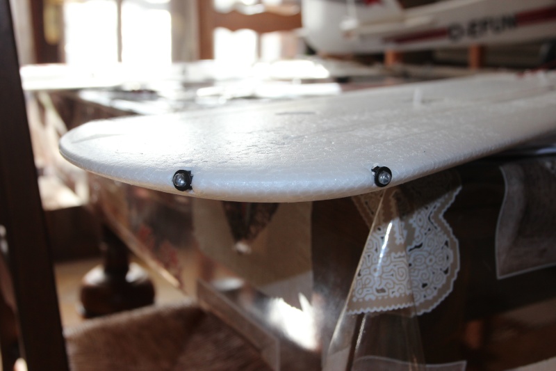

Si tu te sens de souder aussi petit, ce sera mieux! moi j'ai taillé dans l'aile pour faire rentrer la rallonge, on ne sait jamais si un servo lâche, je pourrais opérer vite fait. Je vais aussi tailler des bandes pour les longerons. j'ai fini de passer les balises lumineuses.
Non visible sur la 2 ème, les feux blancs d'atterrissage.
